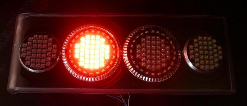

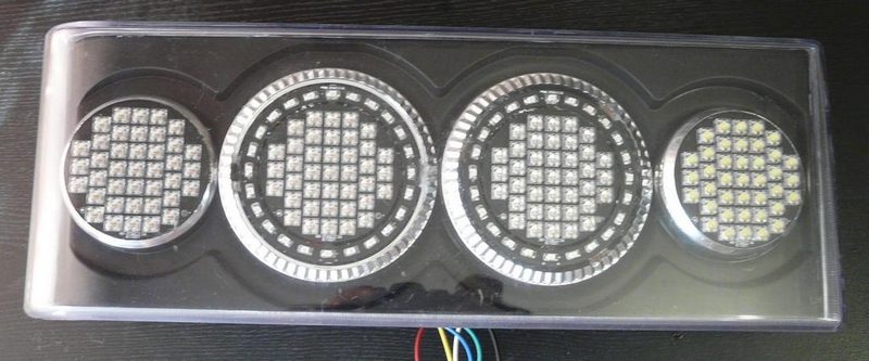

Я хочу сделать в 3 полоски горизонтально, только проблемы со стеклом, не охото тратить деньги например на такие фары, чтобы все достать из них и платы вставить ... Хз что делать, придется выгибать видимо самому ... Может кто уже делал что то похожее?
Станислав Зайцев пишет: Дмитрий Гаврилов, зачетно получилось! Можете описать какие платы, диоды, резистры использовались при создании фонарей? Что по деньгам вышло?
ПАРДОН за "задержку" с ответом ... Пиши на мыло Dimm1900@mail.ru
Всеволод Бабенко пишет: Я хочу сделать в 3 полоски горизонтально, только проблемы со стеклом, не охото тратить деньги например на такие фары, чтобы все достать из них и платы вставить ... Хз что делать, придется выгибать видимо самому ... Может кто уже делал что то похожее?
Есть идея по этому поводу: шлифовка заводской "рифленки" до ровного состояния. Получается матовое стоковое стекло. Можно полирнуть и оно станет прозрачным и не рифленым с обратной стороны! Данный вариант в разработке и пока нет у меня времени хорошо оттестировать (дома лежит стоковое стекло от тренашки).
Такая шлифовка вполне реализуема при помощи DREMEL и полировочной пасты 3М. Сначала шлифовальным кругом стачавем рефления, потом полируем высоко абразивной пастой, после этого заканчиваем пастой с мелким зерном . Все будет абсолютно прозрачно.
Единственная сложность - в углах оптики. Туда не всегда можно добраться круглым шлифовальным кругом.
Александр Радченко пишет: Такая шлифовка вполне реализуема при помощи DREMEL и полировочной пасты 3М. Сначала шлифовальным кругом стачавем рефления, потом полируем высоко абразивной пастой, после этого заканчиваем пастой с мелким зерном . Все будет абсолютно прозрачно.
Да, именно такой информацией я и обладаю ) Но пока нету ДРЕМЕЛя на руках.
