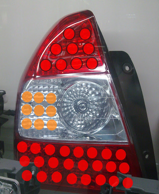

Всем привет! Давненько наблюдаю за вашим сайтом и думаю о тюнинге задних фонарей акцентика. К сожалению родные фонари не очень подходит для тюнинга из-за рифленности стекла. Думал уже о стачивании рифленности... Но тут в одном из магазинов увидел вот такие вот альтернативные фонари: Ес-но обрадовался и пофиг, что они тайваньские, главное что стекло прозрачное И вот, что я пока прикинул с ними можно сделать:
Вот решил с вами проконсультироваться, посоветоваться перед заказом 1)С задним ходом непонятно. Хочется конечно и туда запихнуть светиков. Но нужен свет, не только декоративный, но и который бы освещал не хуже галогена. Что посоветуете? Фонари эти в руках не держал, но кажется мне, "кругляш" заднего хода оттуда можно будет убрать. или сразу запихнуть туда какую-нить круглую платку... 2)Отражатель 8-ми гранный хром (Q BLOCK 2 F/L small) Отражатель 16-ти гранный хром (Q BLOCK 2 F/L) Какой из них дает более яркий свет? Или на свет это не влият? 3)Думаю получиться очень яркая люстра - надо будет тонировать и для эстетичских качеств, и для спокойствия окружающих Можете назвать проверенный вариант лака который не загубит стекло и будет долго радовать?)
По дизайну - пока видится тонирование отражателя и стекла, ваши идеи по дизайну принимаются
стоп делай на 16 отражателях, их удобно меж собой соединять + эстетически мне больше нравятся, да и с ними дешевле забивать площадь. Все остальное тоже на 16 гранниках. На задних ход можно круглую плату подобрать и забить её светодиодами. У меня в ниссане на задних ход в каждом фонаре примерно по 10-12 светододов - освещает лучше галогена раза в 3 ) сам не ожидал такого результата )) Так что свет более чем яркий!
Ну и еще идея: всю область фонаря полностью 16-гранниками забить. Цельный модуль. Я именно так бы и сделал, не жалея средств ))
Светодиоды 2-3 чиповые, не меньше! Если в теплых краях живешь, можно 5040 светодиоды использовать, в противном случае гиперфлюксы, о которых сразу сказал.

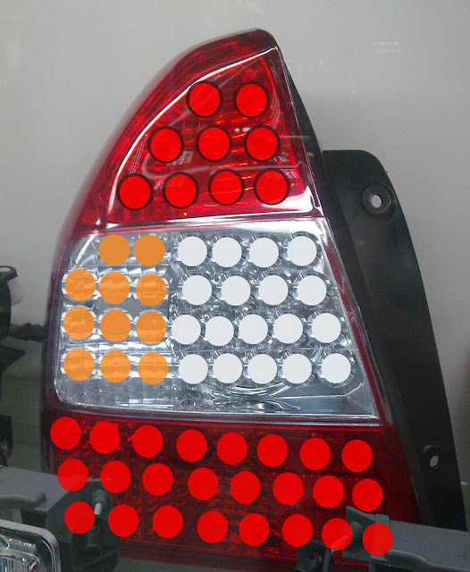

Евгений Александрович, спасибо большое за ответы! Всю область, эт примерно так, да :
В акценте вообще с завода в верхней секции - ПТФ, а в нижней - габариты/стоп. Думаю сохранить идеологию, ну вообще можно еще поразмышлять на эту тему..
Значит, что получается: 1)Все на пираньях двухчиповых На задний ход может лучше трехчиповые, или с учетом площади фонаря и с двухчиповыми будет нормально?)
2)Отражатели Отражатель 16-ти гранный прозрачный (Q BLOCK 2 F/L) - пускаем их на поворотники, задний ход Отражатель 16-ти гранный хром (Q BLOCK 2 F/L) - на габариты, стопы, птф
3)Я тут прикинул, может сделать верхнюю и нижнюю секцию, как в отчете по церате: а середину сделать в "классическом" стиле.
И тогда получается для верха и низа надо собирать все на плате: QB2-1P для 5450 черная (100 сегментов), а среднюю секцию на QB2-FL для 5450 Flexible PCB ЧЕРНАЯ (11 полосок по 16 элементов), все верно?
Евгений Александрович пишет: ...У меня в ниссане на задних ход в каждом фонаре примерно по 10-12 светододов
Жень, там по 21 светодиоду в каждом фонарике З.Х. !
bambuk пишет: На задний ход может лучше трехчиповые, или с учетом площади фонаря и с двухчиповыми будет нормально?)
НЕ РЕКОМЕНДУЮ делать З.Х. на 3х-чиаовых, если подключеть не через стабиллизатор: нужно будет паять МОЩНЫЕ резисторы. 2х-чиповых достаточно вполне! )))
bambuk пишет: Евгений Александрович, кажись понял про что ты говорил, так да?)
именно так, как он и предлагал ))) Ну и по компоновке: Сверху - ПТФ поворот и З.Х. "на месте" оставить" (на З.Х. рекомендую , либо платы, какие войдут) светить будут ... АФИГЕННА!!! : Стоп/габарит - в нижней секции Удачного тюнинга и .. ЖДЁМ ФОТО ! ))

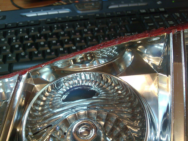

В-общем, рассказываю продолжение своей истории. Фонари эти лажа. По крайнее мере для данного вида доработок. Еле-еле их всеж добил до конца, но уже в середине понял, что с ними не так - в них нет отдельно отражателя, задняя стенка фонаря и есть отражатель. Поэтому я не представляю как их можно разобрать, чтобы потом "красиво" собрать.
Были мысли в голове выкрасить в цвет кузову внешнюю часть или обтянуть хитрожопо пленкой, оставив "кружочки" под диоды, но пришел к выводу, что получиться колхоз. Красивый с виду фонарик запорол, обидно Жаль сразу два купил..
... в такие фонари тогда проще лампы светодиодные ставить .. раз такое дело ... И ещё - у меня вот тоже например .. отражатель от корпуса не далеко расположен, и я его убирать не стал, а прямо на него и наклеил платы .. вполне нормально смотриться ...
Ясен пень, что отражатель - это и есть стенка! Везде так! Я уже три пары такого плана фонарей делал и все отлично. В чем проблема то? Светодиоды с платами или с отражателями просто поверх родных отражателей и всё.
Да, видно, я что-то не понимаю в процессе. Пластик с передней части прозрачный по все своей площади. Как допустим вот это место надо было "обыграть":
Типа необходимо линию разреза фонаря делать с таким расчетом, что она закроется платами с диодами? То есть в моем случае надо было окошки в задней части фонаря(отражателе)вырезать?! и уже в эти окошки вставлять как-то платы со светодиодами - ведь они должны быть больше вырезанного окна дабы скрыть линию разбора - то есть гибкие платы как-то надо подсовывать? Вообще запутался(
а с чего ты решил, что отражатели надо вырезать? просто надо пыкроить платы "по месту" таким образом, чтобы у тебя получилось расположение отражателей такое, чтобы они ВОШЛИ по глубине (не упирались в стекло внешнее при сборке фонарей) и направлены были соответственно: например задние ПТФ, задний ход и стоп - строго назад, повороты габарты - немного под углом к оси авто, чтобы и сбоку был виден свет поворота вот и всё ... а чтобы "не раздражал цвет" монтажных плат - их можно выкрасить "под хром" - об этом уже писалось не раз. и, по моему, вовсе не обязательно ПОЛНОСТЬЮ "заполнять" всё пространство фонарей отражателями ... кстати .. на фото виден саморез, который крепит подложку (отражатель) к корпусу фонаря .. если тебе она "мешает" -её можно просто УДАЛИТЬ .. и выкрасить сам корпус фонаря )))
Дим, спасибо, что все расписал, но эти моменты понятны. Саморез всего лишь крепить индивидуальный отражатель для лампы З.Х.. Повторюсь, никакой подложки-отражателя нет! В хром выкрашена задняя часть фонаря. Поэтому мне и непонятно, как его разобрать, чтобы потом красиво собрать.
не надо ничего разбирать дополнительно .. - стекло срезал - и всё .. дальше выкраиваешь платы по месту их установки с учётом того, чтобы всё потом нормально выглядело после сборки и всё ... вобщем читай выше, я всё уже описал)
КАК собрать чтобы "нормально" выглядело? Я ж все описал и фотки выложил. Вот пример, : как вот допустим этот участок разобрать надо было?! Я срезал по линии склеивания с передней частью, дабы не покоцать "хром", но мой срез все равно получился колхозный(на фотках выше видно). Я по ходу что-то не понимаю
твой "колхозный срез", как ты его называешь, СКРОЕТСЯ установленым на место стеклом! и ничего там "колхозного" видно не будет! в этот участок проще всего будет подобрать круглую плату по диаметру и вклеить её на эпокаисдный клей "Контакт 30секунд" прозрачный. так же и с остальными участками . (уже который раз пшу) - вырезай платы по контуру отражателей и вклеивай .. и всё .. когда стекло на место "посадишь" всё будет ЗАМЕЧАТЕЛЬНО выглядеть .. посмотри на задние фонари NAC - там почти так же всё - подложку я не убирал, просто вклеил платы в отражатели .. и всё ... Кстати ... перед установкой стёкол на место ОБЯЗАТЕЛЬНО срежь "наплывы" с внутренней стороны - они всё равно не "пригодятся" - и вполне вероятно будут видны (если не срезать) - чего совсем не желательно ))
Если имеется ввиду то, что после запаивания стекла, через него самого же и будет виден шов, то тут поможет только тонировочный лак/пленка по контуру, "оконтовочка"
Евгений Александрович, да я это имею ввиду. Попробую что-нить с окантовкой. То есть те 3 пары фонарей, которые Вы выше упоминали также в итоге получили "окантовку"? а фоток нету?
нет, все три пары обходились без этого! Одна пара из-за расстояния шва от края. Вторая пара вообще разборные были, а третья пара на герметике ) Везет мне Фоты потом будут.
