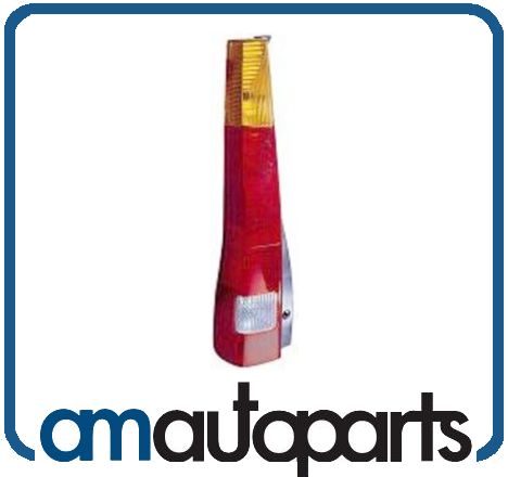

Теперь, что касаемо задних фонарей. Есть вот такие
а хочется сделать что-то похожее на
Каким образом можно это реализовать, используя ваши наработки... ?

похожее на выложеные фото задних фонарей можно собрать на отражателях либо такого, либо такого типа .. - должно ОТЛИЧНО получиться ...
